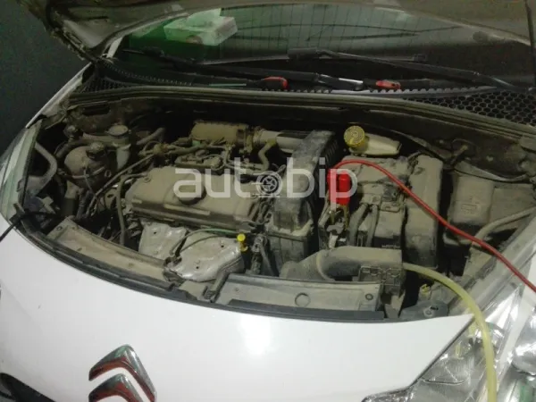

Le décalaminage à Hydrogène est réalisé à l'aide d'une station de décalaminage sans aucune intervention mécanique nécessaire. La station produit et injecte l’hydrogène actif au niveau de l’admission d’air, afin qu'il soit aspiré par le moteur en marche, et traverse ses différents organes ou la combustion se produit, tout en les décalaminant.
La station de décalaminage à hydrogène se compose de plusieurs éléments dont le tuyau de gaz qui doit être positionné de préférence après la cartouche de filtre à air, le débitmètre qui doit être capable durant toute la durée du traitement de mesurer la quantité d'air aspirée par le moteur. Durant le traitement, le reniflard peut, sur certains moteurs, remonter une grande quantité de gaz de carter qui chassera les atomes d'hydrogène vers l'extérieur ce qui réduira à néant l'efficacité du décalaminage et salir le débitmètre, les techniciens, bien formé d'ailleurs, de carbon green veillent toujours à ce que le tuyau d'hydrogène soit enfoncé dans la durite d'admission suffisamment pour dépasser le point de jonction du reniflard, sans jamais aller chatouiller les ailettes du turbo.
Le reniflard peut étre démonté durant le traitement qui se fera en introduisant le tuyau d'hydrogène côté admission, ce qui nous évite le démontage de la boite à air, les techniciens prendront alors la précaution de mettre un chiffon sur la sortie du reniflard côté moteur pour ne pas salir le moteur de vapeur d'huile.
La durée du décalaminage varie se le type et la cylindrée du moteur, sur nos deux véhicules présentés pour le test la durée était d'une heure, sur une BMW X3 qui était présente dans le centre la durée était de d'une heure et demie, et peut aller jusqu'à 3 heures sur les gros moteurs d'engins ou poids-lourds.

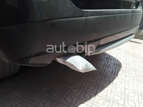

Résultats :
Une fois l'opération terminée, à la prise en main du volant, l'effet est instantanément ressenti, le bruit du moteur a considérablement baissé, une reprise comme au premier jour! la montée du régime est plus linéaire et le moteur est souple et sans à-coups, et sur papier, les indices de l'analyse d'échappement avant et après le traitement ont été considérablement réduit.
